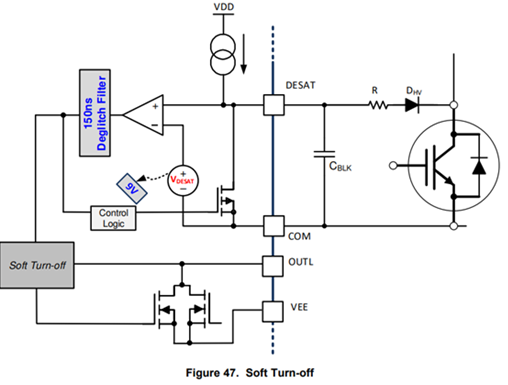

UCC21750具有400mA 软关断电流、在方框图中、它具有另一个用于 STO 功能的驱动路径。 这是怎么发生的? 它是通过实心电流源实现的、还是仅通过具有较大电阻器的 MOSFET 实现的? 如果它只是一个电阻器、那么如何计算400A 呢?
    你好 Jass、
    软关断由内部电流源实现。 您可以看到 UCC21750数据表图47上的方框图。
    如果这回答了您的问题、请按绿色按钮告知我。
