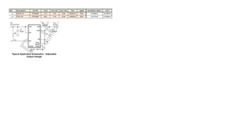

我们需要将电感器从0.22uH 更改为0.47uH、
由于开关频率为2.4MHz、因此我们计算出它大约为0.22uH、修改0.47uH 非常不同、是否存在风险?
条件如下:
输入电压:3.3V
输出电压:0.81V/1.23V
中国:22 μ F
COUT:44uF
    Tommy、您好!
    您是否只愿意减少输出纹波? 如果是、您还可以通过将 VSET/模式拉至高电平来使用 FPWM 模式。
    正如您可能在数据表中看到的、我建议使用0.22uH 电感器。 通过增加电感器值、您将减小电流斜率、这可能会破坏测量电流变化的内部电路、并最终导致无法识别输出/电流变化。
    我建议 客户在 TPS62867EVM 上评估他们的设计、并查看该更改是否有助于他们满足要求。
    如果您有其他问题、请告诉我。
    非常感谢!
