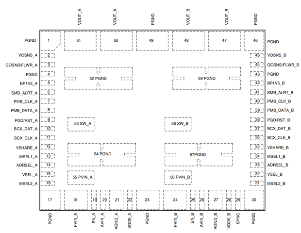

是否建议为 TPSM8D6C24和 TPS546D24A 使用 SW 节点缓冲器?
[SW-A/B]-[C1000pF]-[R1ohm]-[PGND]
数据表中对缓冲器进行了一些说明、但数据表和 EVM 原理图中都没有缓冲器。
TPSM8D6C24是否具有内部缓冲器?
您是否建议为缓冲器保留焊盘?

    您好、Britton-San、
    TPSM8D6C24具有 SW_A 和 SW_B 引脚(引脚#53和#54)。
    功能方框图中未显示它们、但 它们是否为外部开关节点?
    Itoh
    Itoh-San、
    是的、没错。 我将相应地更新我之前的回复。
    在这种情况  下、如果您希望采取一些预防措施并在测试期间灵活抑制振铃和降低峰值电压、请遵循数据表建议、在布局中添加缓冲器网络的相关规定。

    您能否仔细检查 TPSM8D6C24是否确实没有电路板上的内部缓冲器组件?
    我不知道它们是什么、但我可以看到一些内部无源器件。
    如果没有内部缓冲 器、为什么 TPSM8D6C24EVM 没有提供缓冲器网络、而不顾数据表中的建议?

    Itoh-San、您好!
    仔细检查模块原理图后、我可以确认 TPSM8D6C24没有内部缓冲器。
    关于 EVM 中不包含缓冲器配置的原因、我将与对设计选择有见解的 EVM 所有者进行内部核实。 他们  本周已不在办公室

    Itoh-San、您好!
    该 EVM 旨在满足 TI 针对 SW 节点电压的最大额定值。  一般而言、不需要缓冲器、但 有些客户可能希望提供缓冲器来实现更保守的 SW 节点额定电压。
