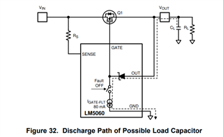

    您的下一个问题是、此器件是否允许双向功率流为电池充电。 不建议将 LM5060用于双向电流、 因为当 FET 关断时、栅极下拉电路会  通过 OUT 栅极之间的内部齐纳二极管对输出电容放电、如图32所示。

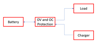

    感谢您提供信息。 以下是我的理解、如果我错了、请纠正我的问题。
    1. 您正在尝试使用单个保护电路进行电池充电和放电、如下所示。
    2. 当电池由充电器充电时、您需要 OV 保护。 您不需要 OC 保护(可能电池充电器电路集成在电池组中)。
    3. 当电池放电/为负载供电时、您只需要 OC 保护。 这里不需要 OV 保护、因为电池电压相当稳定。

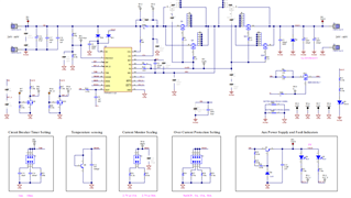

    因此、我们使用 BQ34Z100设计了新的电池 SOC 指示器。 为了保护此 IC、我需要一个快速保护器、以便在发生 OV 或 OC 时保存 IC 及其电路。

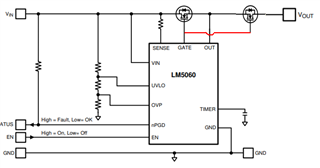

    LM5060没有精确的过流保护。   仅在过流阈值不需要精确的情况下、建议使用 LM5060进行输出短路保护。 但是、如果 LM5060中的短路保护功能适合您、您可以使用该器件驱动2个背靠背连接在公共源配置中的 FET、其中控制器的 OUT 引脚连接到公共源极点
    如果需要更精确的电流限制、我建议在如上所示的相同配置中使用 LM5069。
    如果需要更快的开关速度和更多功能、我建议在  配置中使用 TPS48111-Q1、与 TPS48111Q1EVM 中的配置相同、如下所示、预充电路径已禁用。
