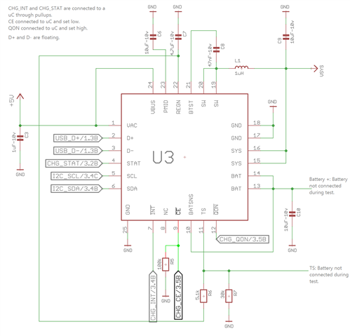

器件型号:BQ25611D
我正在使用 BQ25611D 进行新设计、但该器件在看起来随机的时间一直出现故障、直至器件看起来受到物理损坏。 失败后、我们无法与器件通信、它不提供 VSYS、触感很热。 很明显、某件事会导致器件出现重大故障、但我们已隔离了器件并使用提供的参考设计。
我希望在专家那里有一些明显的东西、或者提供一些见解来了解导致这种类型的故障的原因。 我随附了部分原理图供参考。
在发生故障之前、所有内容似乎都按预期运行、下面提供了3个状态寄存器的内容。 在没有发生任何情况的情况下、设备将突然重新启动、然后完全失败。

随着故障似乎是随机发生的、我们很难缩小故障原因的范围。 如有任何建议,请提出。

    Ryan、
    请 访问 https://e2e.ti.com/support/power-management-group/power-management/f/power-management-forum/993268/bq25611d-bq25611d-schematic-review/ 了解 BQ2561X:原理图审阅和 PCB 布局设计提示
    2.寄存器读数是在问题发生之前还是之后? 您能否在问题发生前后提供所有寄存器读数?

    您好、Ning、
    1.是的、我已经浏览 了 BQ25611D 的整个论坛、并已经看到了这份文档。 是的、我们已经检查了该文档中描述的所有内容。
    2.在器件发生故障之前、这些将是寄存器。 之后、我们无法访问寄存器、因为芯片似乎受到了不可修复的损坏。
    有一点令人担心的是、该部件似乎物理上发生了故障、随后会发生热失控并变得危险热。 它是否与器件的下游相关?
    Ryan
    Ryan、
    您是否尝试完全关闭充电器(即、移除电池和 VBUS 输入)、然后再次上电、部件是否恢复正常工作?

    您好、Ning、
    是的、我们已经尝试过这种方法。 该部件似乎已损坏。 我无法再谈谈该部件。 我是否可以进行任何测量来帮助确定芯片所处的状态?

    Ryan、
     完全关断后、请在 BAT 引脚上连接一个4V 实验室电源。 SYS 引脚上是否有输出电压、您是否能够通过 I2C 进行通信?
