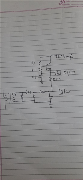

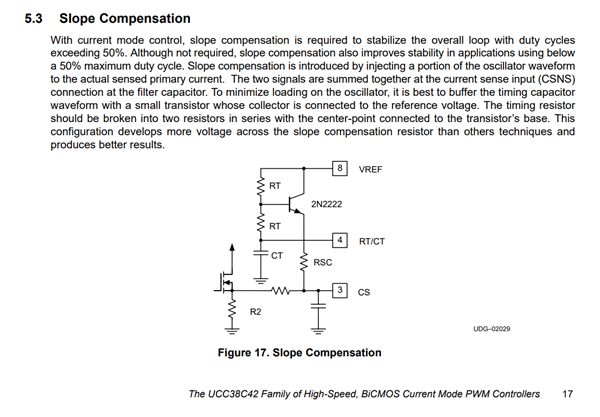

我是 Vasudev,我正在设计1.5kw 2开关正向转换器,为此,我将使用 基于 UC3844的电流模式控制在输出端仅以恒定电流模式运行(当然 ,电压范围有限)  。 我知道、对于占空比小于50%的情况、电流会在几个开关周期内自动稳定下来。   在 TI 应用手册的其中一个中、我了解到添加 slop compp 可以提高稳定性以实现更长的扩展。 因此、我想了解更多有关实现它的信息。 我还共享了应用手册的链接。
1)如何选择 R2和 RSC?
2) 2)下面显示的电路是否仅 用于 d<0.5的 slop comp?
 3) 3)我正在使用电流互感器(CT),CT 的输出是否可以连接,如右侧的电路所示。
Vasudev

    1)  R2:CS 引脚的 RC 滤波器的时间常数应小于 开关周期的十分之一。
          RSC 取决于 CS 引脚所需的斜坡补偿率。
    2) 2)该电路可用于 D > 50%和 D < 50%的情况。
     3)是的。

     为了计算 RSC 的值,我是否可以参考数据表中给出的方法? 或者哪种方法更适合计算占空比小于0.5的 RSC?
    是的、您可以使用它。
    请记住 、当占空比大于50%时、最小斜率补偿必须至少为电流波形下降斜率的1/2。
