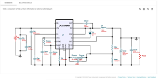

在反相降压-升压配置中使用 EPAD 时,应将其连接在此 IC 中的什么位置? 我应该将其连接到 GND 还是 PGND/AGND 引脚?

    我在 Webench 中完成了我的设计、其中我在反相降压-升压配置中使用 LM25576
    在本例中、输入为12V、输出为-12.4V。 与正常配置不同、PGND 和 AGND 连接至-12.4V (不连接至 GND!)。 但 LM25576提到应将 EPAD 连接到 PCB GND。 这让我感到困惑。 我应该将其连接到 PCB GND 还是 IC 的 AGND 和 PGND 引脚?

    由于 EPAD 是一个浮动网络、主要用于散热、因此连接 PCB GND (INPU-)或 PGND 和 ANGD 引脚均正常。 PGND/AGND 引脚的布局布线会更容易。由于它是-Vo、因此还具有足够的铜来散热。
