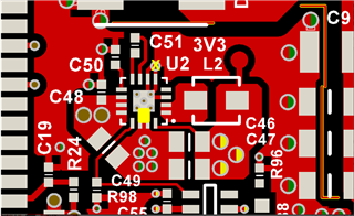

    这是 TPS62091和 LM76005的当前整体布局。
    尊敬的 Jeferson:
    输入、输出电容器和电感器的放置方式看起来不错。 热环路是导致开关噪声的因素、因为该环路中存在不连续电流。 与之前的过孔相比、顶层具有直接平面连接、因此器件从 COUT 到 PGND 的阻抗也会降低。
    要纠正的一个问题是 AGND 和 PGND 连接。 PGND 仍然未连接到散热焊盘。 请制作一个小平面、将 PGND 连接到散热焊盘、如数据表的图29所示。 AGND 还连接到顶部的 GND 平面。 您可以断开与该平面的连接、但保持 FB 与 AGND 的连接。 AGND 已通过散热焊盘连接到 PGND。 我用黄色突出显示了这些变化。
    您能告诉我3.3V 电源轨有什么运行吗? 我找不到任何连接到此平面的东西? 如果您要从3.3V 电压轨汲取3A 电流、还可以向该电压轨添加更多过孔。
    瓦伦
    您好、Varun、非常感谢。
    请再次检查。 您是否建议进行更多修改?
    C49更加接近。
    C51现在直接并联。
    C50位置改变、它是软启动电容器。
    AGND 引脚现在直接连接到靠近 AIN 引脚(C48)的高频电容器的 GND。
    我不会假装在3.3V 上添加更多过孔、因为这3个过孔直径为0.8毫米、非常大。 在我的诚实意见中,我认为超过3个0.8毫米的过孔是夸张的,我希望多边形也非常坚固,我看到孔的位置不是实心的。

    尊敬的 Jeferson:
    由于3.3V 电压轨上的过孔很大、因此您无需添加更多过孔。 谢谢。
    在 AGND 侧、您能否切断我标记为黄色的迹线? 您不需要这些连接。 最好将 AGND 连接到尽可能靠近器件引脚的 PGND 附近-在这种情况下、它们通过散热焊盘连接。
    我建议的唯一其他更改是通过稍微移动 C49来使 C48更靠近器件-如果可能的话。 去耦电容器在最靠近器件引脚时有效。 否则、串联电感会降低去耦电容器的有效性。
    瓦伦

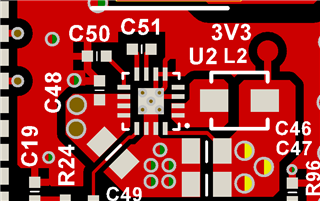

    你(们)好,Varun。
    请立即检查。
    我是否应该将迹线切为黄色?
    我无法在去耦电容器的中间位置布置使能引脚跟踪(间隙冲突)、因此我必须在使能端添加一个过孔、并且通过添加过孔、去耦电容器的末端被放置在离芯片更远的位置。
    你有什么看法?

    尊敬的 Jeferson:
    感谢您的更改。 现在我觉得很好。 您不必剪切以黄色突出显示的迹线。
    您提到在 GSM/载波板中有更多47uF 的输出电容器。  我建议您只安装所需数量合适的电容器、而不要安装更多电容器、因为系统可能会在输出电容非常大的情况下变得不稳定。  数据表中的第9.2.2.2节建议针对大于150uF 的输出电容器通过负载瞬态或波特图测试稳定性。
    瓦伦

    刚刚结束。
    这是"最终"的整体布局。
    TPS62091由 Varun John 修订。
    LM76005由 Orlando Murray 修订。
    我喜欢结果。
