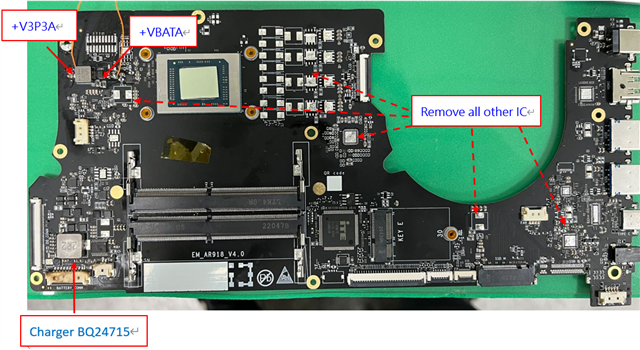

尊敬的 TI 团队:
我们的客户反馈、  当适配器在  笔记本电脑项目(3节电池)中使用 BQ24715时、插入适配器时、将会出现同样的电流噪声。  但是、拔下电池并重新拔插适配器后、电流噪声非常小。
他们移除了其他电源 IC、发现噪声从+VBAT 到+V3P3A。  由于+V3P3A 是一整块、整个电路板将有声音、声音更明显。

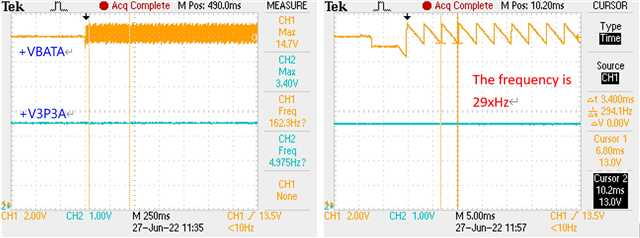

他们测试并比较了电池(3节苯电池)与无电池(3节苯电池)之间的差异、详细信息如下。
1) 1)使用电池时、插入适配器后、+VBATA 的频率将为5kHz 至7kHz、这可能导致较小的电流 噪声。
2)无电池时、 插入适配器后、+VBAT 的频率将为29xHz。  此时、电流 噪声非常小、可以忽略。
插入适配器后、+VBAT 将浪涌至13.6V 以上。  EC 设置为13125mV、BQ24715的充电截止电压设置为13.2V。
他们还尝试调整600k (默认)、800k、1M 到 EC 的不同转换频率、结果仍然相同。
他们想知道导致此电流噪声的原因。 还是 音频频率 限制 设置会影响这一点?
    您能否提供原理图供审核?

    1) 1)插入笔记本电脑时、如果未打开适配器(使用电池)、则会有大约5到6秒的电流噪声。 取出电池后、插入适配器、当前声音非常低。

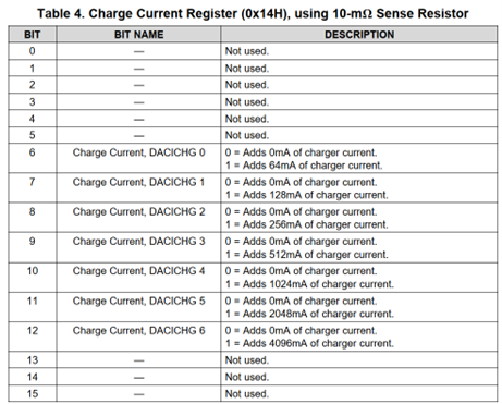

    他们  尝试调节 音频频率限制位、发现  在插入适配器时、它可以有效地降低电流噪声。
    2) 2) 当插入适配器 时 、笔记本电脑通电(使用电池)、电流噪声将很明显。 并且通过调整音频频率限制位不会产生任何影响。

    音频噪声通常由陶瓷电容器产生、由<20kHz 的低开关频率激发。  建议将音频限制设置 为40kHz、以避免音频噪声。
    我注意到 BQ24715是一种旧器件、您是否在设计中考虑过 BQ24800?
