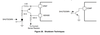

我需要专用的关断功能、该功能需要使用 TTL 高电平信号进行触发。 UCx825的数据表提到、通过将 ILIM/SD 引脚拉至高电平或将 SS、COMP 引脚拉至低电平可实现此功能。 在 UCx84x IC 中、还建议将 COMP 引脚拉低。 我目前使用的是具有专用关断引脚的 UCx846 IC。 我的问题如下
1) 1)如果使用小型 FET/BJT 将 SS 引脚拉低、这是否会超出器件的绝对最大额定值(根据数据表、为20mA)
2) 2) COMP 引脚的查询也相同、最大额定值为5mA。
    Nandha 您好!
    1) 1) SS 引脚上的额定电流为20mA 时"灌电流"。
    当 SS 被拉至低电平时、源电流将在内部限制为20uA、最大值。  因此、可以将 SS 拉至低电平。
    2) 2) COMP 引脚的额定电流为5mA、最大值。
    但是、COMP 的源电流在内部限制为1.3mA、典型值。  数据表未显示最大值、但我确信它小于5mA。  即使它的典型值是3倍、也只有3.9mA。
    Eric
    谢谢 Eric、
    我在比较误差放大器输出电流和 SS 引脚的源电流规格时感到困惑。 需要确认 COMP/SS 引脚具有内部电流限制。
