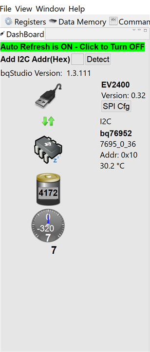

    我目前在电压校准方面遇到问题。 它的工作早已完成。 CHG 和 DSG FET 打开、我使用 FET_EN 命令。 我可以在"Registers"窗口中看到电池、堆栈和电池组的值。 我检查了我用于校准的单位是否与数据存储器:设置:DA 配置对齐。 它显示"从器件读取的 MAC 响应的前两个字节与发送的 MAC 命令不匹配"。 为了确保我做得正确、我还需要做哪些其他事情?
    你好、Nivya、
    接下来要检查的是您的软件版本号。 您能给我发送一个与 BQ Studio 屏幕类似的屏幕截图吗?
    确保您的设备已连接。
    Caleb
    当然、这是屏幕截图
    你好、Nivya、
    您的版本正确。 我不确定是什么给您带来了如此多的问题。 请重新检查所有接头、连接、并确保您完全遵循 EVM 用户指南。
