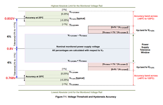

    你(们)好
    TPS3704是窗口比较器、窗口容差为4%。  如果在整个温度范围内输出高于 OV =832mV 或低于 UV=768mV 且精度为1%、则复位将被置为有效。  您可以选择 容差为1% 的电阻器、精度接近2%。
     如果您希望在 UV 上进行监控、则可以选择具有1%电阻器容差的 TPS386596。
