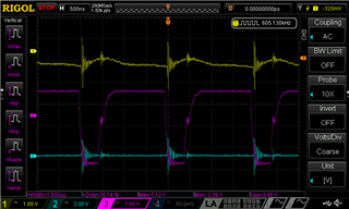

我使用 Webench 设计了使用 LM3478为无刷电机供电的升压转换器电路。 以下参数:
电池输入电压:3.5V 至4.2V
输出电压:13V
输出电流:3A
您可以找到随所用原理图附带的报告。
它在低速下工作、如果我提高速度或增加一些负载、它将停止。 几秒钟后、它恢复并再次开始旋转。
我可以测量振铃、但我不确定这是否足以停止工作。  我希望您能引导我找出问题所在。 谢谢你
我将在知道如何执行该操作后上传文件
    通道1:VIN/通道2:Vout /通道3:MOSFET 栅极
    e2e.ti.com/.../7851.WBDesign44.pdf

    您好 Niklas、
    感谢您的回复。
    使用万用表时、它不会达到20 mV。 使用示波器、由于振铃、我可以看到~300至400mV、以及双峰峰值。
    尽管其设计工作电压为3.5V、但在此输入电压下、我可以向电机施加的外部制动力最小、直到保护触发。 在4V 输入电压下、我可以从电源汲取高达5A 的电流、并产生相当大的力。
    观察到、在电机自由运行的情况下、从电源汲取的电流从0.7A 变为1.8A。
    我将把电阻器更改为电流值的一半、并尝试减少振铃。 我会告诉您、 我们欢迎您提出任何关于减少振铃的建议。 谢谢

    您好 Niklas、
    我将输入电容器更改为更大的电容器、它提高了在4.2V 的电压输入下可以消耗的最大电流。当我尝试使用3.5V 的最小电压时、它没有得到改善。
    其次、我更改了负载、而不是使用电机、而是使用直流电子负载进行了测试。 结果非常好、我看不到任何截止。 这让我认为可能会有噪声问题。 如果不是缓冲电路、我将首先尝试在输出端使用陶瓷电容器。
    感谢您的支持
    何塞

    您好、Harry、
    很抱歉耽误了我的时间。
    问题发生在电机上、输入端出现压降、使 MCU 复位。 它似乎与升压转换器无关。
    感谢你的帮助。
