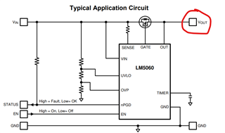

1.芯片能否在操作过程中保护后级免受短路的影响?
2.如果后级发生短路、该芯片在 上电后是否可以提供保护?
3.对于此保护功能, 芯片是否能够承受 400Vdc 电压?
    尊敬的 Cooper:
    在后级、 我假设您是指"负载侧"或"VOUT 侧"或"降压-流侧"。
    1、2。  LM5060在检测到过流时、等待计时器持续时间到期、然后关闭 FET。  电流保护仅是基于 FET Rdson 的超时过流检测。  LM5060不会在负载侧短路期间限制电流。  因此 、除了线路阻抗外、在负载短路期间、没有任何东西可以限制 FET 中的峰值电流。  如果您希望器 件在检测到短路电流时立即关闭(例如断路器操作)、您可以考虑使用 LM5069。
    遗憾的是、我们没有能够为400V 直流线路提供短路保护的器件。
    请允许我更详细地了解您的应用 以及您尝试实现的目标、以便我更好地帮助您。
