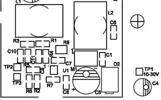

我们将 LM3481MM/NOPB 用于以下所述规格的电源:
  1. 输入电源:10-30V 直流
  2. 输入电压(标称值):12V @ 5A
  3. 输出电压:12V @ 1A
  4. 供油输出负载:压力传感器(02 ) :12V@200mA
                                          接近传感器(02号):12V@ 100mA
                                          流量传感器:12V@ 50mA
                                          继电器线圈:12V@ 50mA

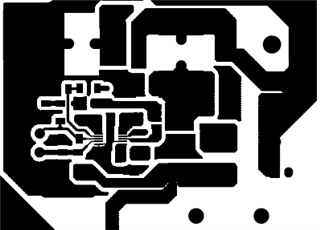

  1. 随附的原理图和布局如下:
  • 原理图(通过更改某些组件值 R2=100K、R6=12K、此设计还用于12V 输出)
问题/问题:
  • 在使用器件几天后、观察到 LM3481MM 的 DR 引脚损坏或对地短路。
  • MOSFET 的 DR 引脚和栅极(BSC340N08NS3)之间的观察轨迹也会烧坏。 有时 LM3481会烧坏、有时 MOSFET 会烧坏、有时两者都会烧坏。
  • 使用的 MOSFET 是 Infineon make
             BSC340N08NS3:VDS=80V、RDS (on)= 34m Ω、ID = 23A
  • Rsens 为50m Ω
  • 现场的某些设备中发现问题。
DR 引脚和 MOSFET 的栅极之间是否应使用任何限流电阻器?
或者,由于布线长度较短,它是结温上升的问题。
或者我需要降低 Rsens 电阻器?
请帮助解决问题
    您好,Lidong Yu,
    非常感谢您的提问。
    我们负责该部件的工程师目前不在办公室。
    同时、我建议检查 MOSFET 和 Rsense 电阻器是否满足数据表给出的所有要求、并在必要时调整 Rsense 值、如您已经提到的那样。
    如果由于 DR 引脚上的电流尖峰较大而导致损坏、则 DR 引脚和 MOSFET 之间的电阻也可能是解决方案。
    Niklas
