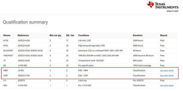

我的客户需要 ESD LEVLE 才能在其系统中进行认证
但他们在数据表中找不到它。
请提供此类信息。

    从 TL2845B 质量和可靠性报告中可以看出、已针对 HBM 和 CDM 测试了3个批次、结果未在报告中列出、而是参考了数据表。 如您所知、我们所需的数据不在数据表中、许多传统 PWM 控制器都是如此、例如 TL2845B。  根据类似传统封装的鉴定、 HBM 和1500V CDM 的典型值为2500V。

    TI 没有 TL2845B 的 ESD 测试数据。 感谢您通过 E2E 进行连接、我希望 您仍然能够在没有 ESD 测试等级的情况下验证 TL2845B 是否适合该设计。 否则、我希望我们能够帮助您查找其他(更新的、最近推出的)控制器、其中包含客户需要的 ESD 文档? 大多数较旧的传统 PWM 控制器将无法提供此数据。 较新的控制器将发布 ESD 数据。
