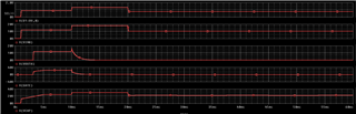

我使用 LM74502 IC 和单个 MOSFET 来提供过压保护。 设计了具有16.87V OV 限制和15.4V 恢复限制的电路。
 我已经在 PSPICE 中进行了仿真、它在稳态下正常运行。
然后、我通过将输入更改为18V 并根据我们的要求关闭 MOSFET 来创建 OV 故障。
当我尝试通过将输入降至10V 来恢复它时、这意味着 OV 引脚电压降至恢复阈值1.14V 以下、但它仍然没有恢复。
仿真波形:
    您好、Sai、
    您可以与我们分享仿真文件吗? 我可以仔细研究它们、如果需要更改、可以返回给您。
    Divyyshu
    您好、Sai、
    我们已通过在 OV 上应用周期性方波来验证该模型。 根据以下结果、OV 恢复预期会正常工作。
    如前所述、请与我们共享仿真文件、以便我们能够查看错误的根本原因。
    Divyyshu

    OV 迟滞在模型中看起来不像预期的那样工作。 OV 恢复已在器件上验证。 请在下面找到结果-
    测试条件:VIN~ 40V 至12V;OV 切断:34V;ILOAD=0
    如您所见、当 VIN 降至 OV 设定点以下时、器件会按预期恢复。 如果需要、我们可以在器件上通过其他测试条件进行验证。 如果是、请告知我们。
