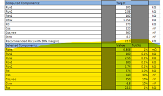

    尊敬的 Avishek:
    对此进行了任何更新?
    尊敬的 Anoop:
    我认为 TPS23523原理图正常。 但是、组件值似乎未根据设计计算器进行更新。
    尊敬的 Avishek:
    下面的黄色标记了我根据您之前的命令更改的部件。
    尊敬的 Anoop:
    您应根据"计算的组件"设置"所选组件"的值。
    尊敬的 Avishek:
    我更改了、
    "目标浪涌电流(最大计数时)"是什么意思、它仅显示0.4A。

    尊敬的 Anoop:
    这是输出电容器将被充电的电流。
