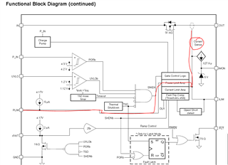

    请允许我稍微澄清一下我的问题。 由于使用 TPS16632的目的是限制充电电流、因此我相信它使用 PLIM 将输出电流限制在6A。 但是、我们唯一的顾虑是热量。 持续6A 输出是否会触发热关断?
    还有一个问题。 TPS16632用于限制输出电流的机制是什么? 由内部 MOSFET 驱动? 还是它会按功率而不是电流限制输出? 因为我们无法从下面的内部图中看出。
    谢谢。

    PLIM 仅在稳定状态下而不在启动期间启动。 启动期间、浪涌电流可受压摆率控制(请参阅 数据表中的第9.3.1节热插拔和浪涌电流控制)或热调节环路(9.3.1.1热调节环路)的限制。 由于这两种方法都会使器件发热、因此可能会发生热关断。

    我之前问过一个问题、 即 TPS16632如何限制输出电流? 由内部 MOSFET 驱动? 我们可以在内部图中看到电流感应、但不确定 TPS16632如何限制输出电流。 谢谢。

    TPS16632 测量负载电流和输出电压。 该器件将这两者相乘以获得输出功率、然后与 PLIM 上的基准集进行比较以调节内部 FET 以限制输出功率。
    TPS48111-Q1适合在这类应用中对输出电容器进行预充电。 请参阅数据表应用示例。
