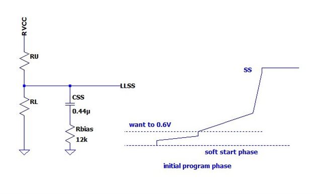

我想增加 SS 初始电压。
附加电路(Rbias)是否存在问题?
    您好、Shinji、
    数据表建议将 CSS 电容器直接连接到 LLSS 引脚、以便在启动期间单独使用 CSS (以及 VCR 电容器)确定启动频率。 添加 Rbias 使启动频率低得多。
    曼尼甘塔 P
    因为我 要使软启动更长、所以 CSS 具有 大电容。
    当直接连接时、开关频率在软启动开始时变得过高。 是否有办法减慢它的速度?
    您可以为 LL/SS 引脚连接最大2.2uF 的电容。 VCR 电容器也会影响启动开关频率。
    要更改 VCR 电容器、请参阅应用手册 UCC25630x 实用设计指南(修订版 A)
