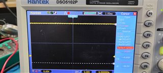

    输入电压为24.6V、没有负载、输出开路。
    SS 信号在开始时似乎不会增加。
    输入电压
    输出电压
    SW1
    SW2
    SS

    下面是来自 HDRV1和 HDRV2的信号。
    来自 HDRV1的信号具有很高的噪声、类似于 SW1和 SW2信号。峰值为 176MmV。
    LDRV1信号干净、峰值平均为2.92V。
    我还附上了 PCB 的图片。
    HDRV1
    LDRV1
    顶层
    底层

    您的示波器图中有一些奇怪的东西:(除了高噪声之外、我认为在使用尖头和桶形进行探测时、高噪声会更好)
    LDRV1:仅上升2.5V -但应上升至 Vcc 电平、应为7.35V)
     您能检查一下 Vcc 电压电平吗? -如果电压未达到7.35V、请检查高负载的可能根本原因。
    HDRV1:仅上升至~ 200mV -这不足以打开高侧 FET
    - BOOT1需要至少充电至 Vcc 电平-稍后运行时甚至更高
    您的布局还具有 多个可进行优化的点。 有关详细信息、请参阅数据表第11章、例如
    在 SW2上、您将整个电流通过一根非常细的导线
    - Rsense 没有开尔文连接
    - PCB 下部的 Vin 去耦电容器似乎有一个很大的回路、返回到电路板的 GND 连接
