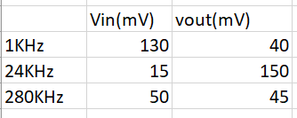

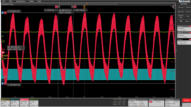

 我的客户在5V 输出电压下遇到大纹波、
我们还捕获 Vin 纹波、下面是我组织的结果、
 您可以看到、由于1KHz 时为23dB、因此 Vout 时最小化、
众所周知,280kHz 是开关频率分量,而不是显性分量。
但24kHz 被放大到150mV,并在输出电压的纹波中占据主导地位,我相信这是我们在这里的根本原因。
您知道24kHz 的来源吗?
我应该添加额外电容器的值、我应该在哪里添加?
下面是测量中的纹波
24kHz 增益较低、
低于24kHz 的输出电压纹波、黄色为输出
下面是红色的24kHz 输入纹波、黄色是输出

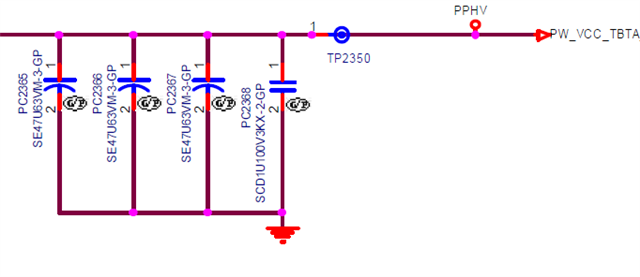

下面是输入电容器
这是输出电容器

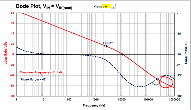

    您好、Fred、
    感谢您对 LM5176的支持。
    您显示的波特图似乎不在 Excel 计算工具中。
    您是否可以选择测量电路板上的真实行为(波特图)。
    我目前不确定我们在这里看到的内容:输入对输出的影响或输出对输入的影响。

    没有、我没有实际的波特图、但它肯定不应该放大24kHz 纹波。
    实际上、开关噪声也相当高、
    有什么想法吗?
    VIN=24V
    VOUT/Iout=5V/3A 或9V/4.5A 或20V/4.5A

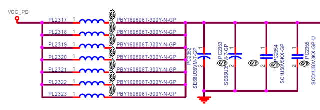

    由于输入端有一个相当大的滤波器网络、因此您可以测量 VCC_PD 处以及输入电容器后面的输入电压纹波。
    如果 VCC_PD 上也出现纹波、则电源可能会下降、或者需要添加更多输入电容器。

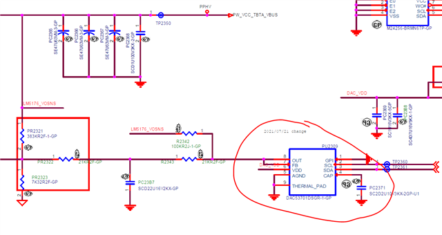

    因此,您的意思是,如果我们在 LC 滤波 器(VCC_PD)之前没有看到24kHz 的纹波,那么24kHz 的纹波可能来自输出而不是 Vin,您现在要验证的是什么?
    由于我们的斜率电容器非常低、这是否可以是次谐波振荡?
    它是 Type-C 应用、但它们在空载条件下执行此操作、因此不会出现加载问题
    但它的反馈连接到 DAC53701、因此它可能会产生24kHz 噪声。

    与磁珠之前或之后的 Vout 相比、Vin 纹波非常小(LC 滤波器)

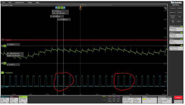

    我可能会误解上面的示波器图、因为它已被高度缩小、但如果您检查 SW 信号、这看起来非常稳定。
    次谐波振荡的特征通常是观察开关节点处的交流宽脉冲和窄脉冲。
    您可以放大示波器图并确认或更新我的解释。
     Stefan
    您好 Stefan、
    忽略300kHz 开关周期,

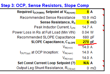

    可能不明显、但我仍然可以看到、在 高侧或24kHz 纹波峰值期间、两组红色占空比圆圈较窄、
    和其他脉冲更宽。
    BTW、在所有输出电压中、5V 纹波是最差的、而9、15和20V 则是最差的。
    这是否是频率较低的次谐波的症状?
    您好、Fred、
    您是对的、这可能表示次谐波振荡。

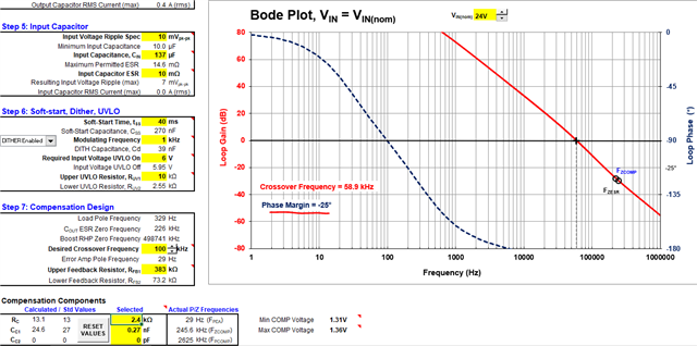

    您是否完成了数学计算或使用了 Excel 设计计算器来获取所需的斜坡补偿电容器?
    如果否、请执行此操作。
    您还可以尝试使用较小的电容器来增加斜率补偿。 在这种情况下、如果这导致该振荡、您应该立即看到这里的变化。
    该振荡的另一个选择可能是由于环路补偿中的问题。
     Stefan
    您好 Stefan、
    Excel 工具说我只需要使用低于680pF 的电容、 不确定这是否可靠。
    但是 、实际上客户说、在将斜率电容从100pF 增加到270pF 后、纹波会降低50mV、
    这很奇怪、
    由于这可能与次谐波行为有关,因此我将尝试要求它们降低斜率电容器,并查看其运行情况。
    您好、Fred、
    与680pF 相比、100pF 非常低。
    因此、对于100pF、斜率补偿非常大-考虑电感器的缓慢斜坡、该斜坡会从斜率补偿中增加一个巨大的斜坡。
    我强烈建议检查接近推荐值的斜坡补偿-可能降低一到两个值大小。
     Stefan
    您好 Stefan、
    如果您希望我尝试680pF、则意味着您认为这可能不是次谐波问题、对吧?
    如果是,我应该尝试另一种方法,大约50pF。
    Fred
    您好、Fred、
    我认为这是经过补偿的次谐波。
    越低越好、越差越好、但也可以尝试、但只需下降至~ 80pF - 70pF
     Stefan
    您好 Stefan、
    在将斜率电容增加到680pF 后,1KHz 纹波从400mV 降低到300mV。
    但300mV 仍然非常大、并且无论是否有负载、它都不会发生变化。
    因此、我们开始更改补偿。
    奇怪的是 、客户将 COMP CAP CC1从27nF 更改为270pF 后、
    1KHz 纹波几乎消失、请参阅下文。 我知道这将以1kHz 的频率增加增益、但在 Excel 工具中、相位裕度理论上甚至会减去。
    有什么不稳定性的想法吗? 应该使用270pF

    您好、Fred、
    您能否共享原理图、在没有参考的情况下很难在此 PCB 中找到组件。
    您是否还可以将设计计算器 Excel 与实际值共享?
     Stefan
    e2e.ti.com/.../3480.ROSA-U3224KZ_5F00_C3_5F00_SD-IF-BD_5F00_PD-DCDC-_2800_002_2900_.pdf

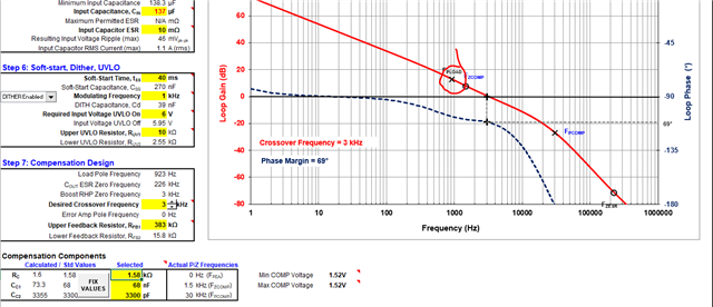

    我还了解了 Excel 计算工具:
    所需的穿越频率设置为非常高的值。
    这应该被设定为一个较低的值、例如 f RHPZ / 5 =~ 3kHz
    您可以尝试使用建议的补偿值。
    您是否需要更高的穿越频率?
     Stefan
    您好 Stefan、
    感谢您的布局建议,我将向您转发,您认为这种耦合是否是此纹波问题的根本原因?
    交叉频率误设置为100KHz、忽略它、您需要查看的是实际补偿值、即27nF 和2.4k 欧姆
    如果我按照您的说明将补偿更改为低于值,1kHz 增益将非常低,这不会导致纹波降低,因为我们现在要衰减1KHz 纹波。
    这些仍然无法解释为什么在 CC1从27nF 更改为270pF (补偿电容值非常小)后纹波消失
    您好、Fred、
    我可能已经混淆了(这只是执行降压:Excel 工作表说输入范围只有24V、输出为5V)、我只是再次检查了这个线程、但找不到任何其他信息。
    在这种情况下、我们只有一个降压转换器、而 RHPZ 不存在。 因此、交叉频率也可能更高。
