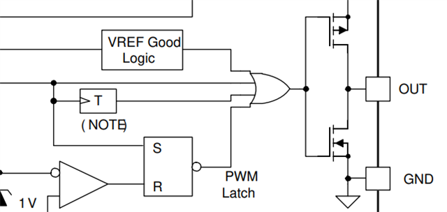

  •  对于逻辑门、它如何与该4输入配合使用?
    当来自振荡器的信号进入或与通过 T LATCH 的同一信号门控时、占空比是否可能小于50?

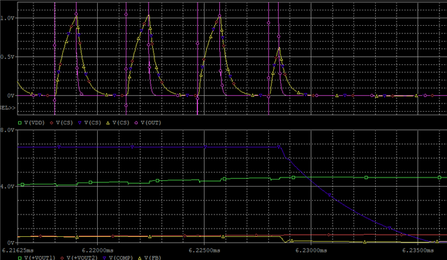

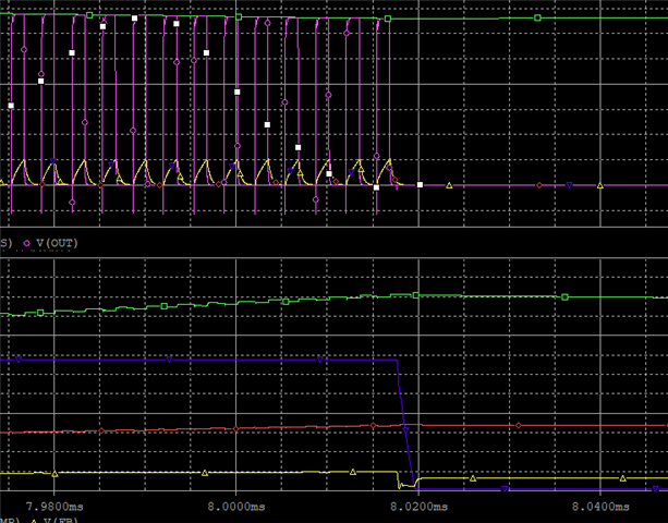

  • 器件启动时、V_CS 交替显示 SAW 波形、0V 直至12ms 稳定。 此时、V_COMP 和 V_FB 之间的差值会减小(随着 V_COMP 的减小)。 0V、但 V_DD 电源仍然稳定。 这来自 PSpice、我使用了启动参考电路。 在什么工作流程中会发生这种情况?
  • 对于 V_COMP、为什么输出方波持续6ms 至12ms?

    这是一个或逻辑门、VRE 用于逻辑电源、(注意)表示不使用、其他两个是 T 触发器的输入。

    我想问有关或门的问题。 我不理解您说"其他两个是 T 触发器的输入"。 3以下输入中的其他2个输入是什么?

    Sync 信号将对 VCT 放电、它决定振荡器频率。 最后一个是 T filiflop 的反相输出。
