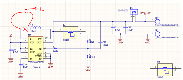

客户使用 TPS61080DRCR 器件创建了一个能够在6V 至9V 范围内工作的设计、但客户在调整后完全没有变化的情况下测量10+V 至11+V 的输出电压。
他们已经检查了电阻值和连接的连续性、所有检查都正确。
根据 TPS61080、TPS61081数据表第10.1.1节中的公式(4);R2 = 49.9K Ω、然后 R1 = 193,712.6ohm、用于6V 输出;R1 = 315,519ohm、用于9V 输出。
您能否帮助检查电路的问题是什么? 随附原理图和布局。

    从原理图中可以看到、正向电容器 C11可能太大、您可以让客户尝试33pF 是否正常。

    客户曾经使用过 TPS54531、根据客户的说法、"对比一下这些设计、我对连接到反馈引脚的100欧姆电阻器的使用提出了疑问。 它不是电流感应电阻器。 我刚刚尝试将其短接、并且在输出上产生了同样的不良结果。"

    FB 引脚上添加了100欧姆电阻器、以通过前馈电容器降低从 Vout 到 FB 引脚的噪声。 如果没有电阻器、稳压器可能会在高输出电流时振荡。

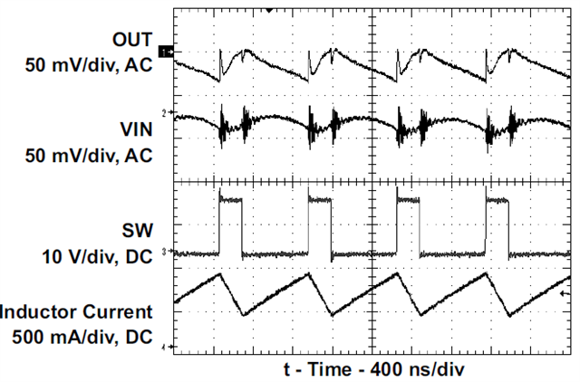

    SW 振荡很奇怪、但 Vin 和 Vout 相对稳定。 在正常运行中、SW 应类似于下面的脉冲波。
