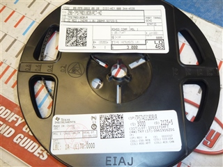

TPS7A0318DBVR 的所有库存均标记为21VF、但是 TPS7A0318DBVR 应标记为2CET、但库存标记为21VF 后、我们会相信它是 TPS7A0318PDBVR、尽管所有卷标均标记为 TPS7A0318DBVR。
https://www.ti.com/lit/ds/symlink/tps7a03.pdf?HQS=dis-dk-null-digikeymode-dsf-pf-null-wwe&ts=1655746725755
您能否验证这是否是文档错误?

    您好、Robert、
    我们一直在研究这一点。
    我们将从末端开始注意标签不匹配
    通过使用批次信息、我们可以跟踪材料、确实是  TPS7A0318DBVR。

    我有几个问题。
    这不是标记错误、而是标记错误、不是吗?
    我还想知道它 将使用 21VF 标记而不是 2CET (与数据表匹配)?
    感谢您的耐心等待。
    Takashi
    您好、Matsumura-San、
    是的、您回答正确、这是一个顶端标记错误。
    正确的标记应为:
    TPS7A0318DBVR = 2CET
    TPS7A0318PDBVR=21VF
    根据数据表。
    收到的材料标记为21VF、 并通过  批号和其他信息进行跟踪、确认为 TPS7A0318DBVR。
