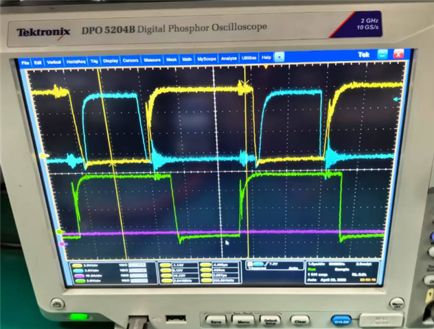

    您好、Pavel、
    Vin 在您的应用中为24V、因此如果 Vin 24V 稳定、我们需要使用电阻分压器将脉冲峰值降低到5V、或者如果 Vin 24V 具有较大的变化范围、则使用齐纳二极管将其钳位到5V 电平脉冲。
    R/C 滤波器用于滤除 SW 节点振铃并添加一些相移以降低输入纹波电流、可根据 FSW 和电阻匹配对其进行优化。
    主转换器将在轻负载至满载范围内以固定频率工作。
