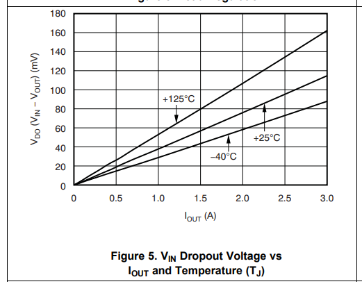

您好专家、
我们的客户希望使用 TPS74901。
其应用如下、
输入电压:1.1V
输出电压:0.9V
输出电流:0-2A
VBIAS:5V+/-5%
输出电压纹波: 6mVp-p
其压降为1.1-0.9=0.2V。
但我们的规格最大为280mV @ 3A。
我没有找到最大规格@2A。 下面只是典型值。
那么、您能否帮助确认客户是否可以在这种应用中使用?

    我与客户讨论。 该器件的输入是直流/直流转换器。
    客户表示可以考虑将 Vin 从1.1V 更改为1.2V、但是否应该考虑1.2VDCDC 精度、纹波和动态特性?
    如果是、对于动态、输出为1.2+-5%、 对于精度和纹波、输出为1.2+-3%。
    因此、对于0.28V 压降、它们应将输入电压保持在1.25V。
    但最大损耗太大,最大输入1.2*105%
    1.2*1.05-0.9*0.995=0.417V
    0.417V*2A=0.834W
    它对他们来说是很大的。
    您能就该应用提供建议吗?

    输入电压为1.1V、偏置电压为5V、输出电流为2A 时、输出电压为0.87V。 在1.74 A 的输出电流时、我得到的输出电压恰好是0.9V。 我使用的反馈电阻为 R1 619欧姆、R2 4.99 k 欧姆。

    输入电压1.2、输出电流2A、 和 Vbias 5V、我得到的 Vout 为970mV、仅通过编辑 Iout、我无法将该值降低、除非您将其升高到2A 以下。我会向客户推荐1.1V 输入电压、1.74 V 输出电压和5V 偏置电流、以获得0.9V 输出电压。

    您好 Sean、
    我 能够在输入电压1.2V 和输出电流2A 时将输出电压设置为0.9V、以进行测试。 我的测试中的最大压降约为80mV。 如果您有任何其他问题、请告诉我。

    Josh、您好!
    如何测量80mV 的压降?
    我认为、
    1将 Vout 设置为0.9V
    2设置 Vin 1V、Vout =0.9V
    3设置 Vin 0.98V、Vout =0.9V
    4设置 Vin 0.97V、Vout =0.89V
    因此压降为80mV
    我是对的吗?
    客户希望使用 Vin=1.15V  Vout=0.9V、Vbias = 5V、Iout=2A。 如果压降为80mV、客户是否可以这样使用?
    Sean Song
    根据我的测试、这应该起作用。 我通过降低 Vin 并测量输出开始下降的电压来测量压降。 我减去 Vin -Vout 之后。
