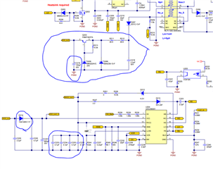

    尊敬的 Mrinal:
    您应该将一个二极管连接到发射极 Q6。 否则、 当 Vcc 最初通过 HV 引脚充电至26V 时、您将超过齐纳二极管和基极发射极电压的击穿电压。
    请参阅随附的原理图:
    PMP20946原理图
    此外、RVCC 电容应从原理图中的220nF 增加。 参考我之前分享的参考设计。
    我希望您做出了我在上一篇文章中建议的更改。
    1Hz 间隔重新启动表示控制器正在进入故障模式。
    这可能是 ISNS 引脚上的 OCP 故障、BW 引脚上的 OVP 故障、OTP、RVCC 和 BLK 欠压导致的。
    确保这些信号处于推荐范围内。
