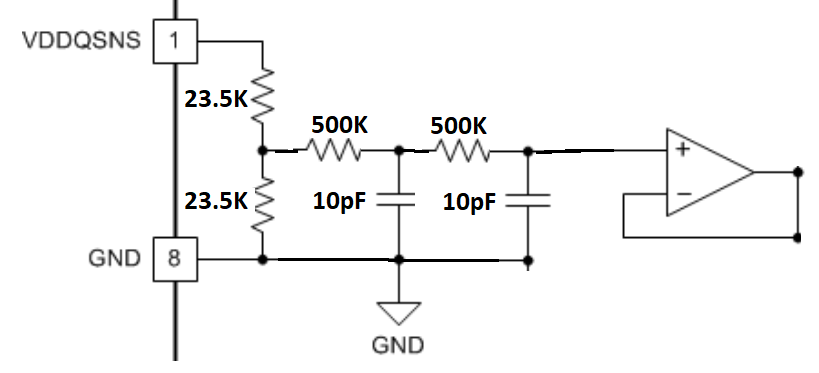

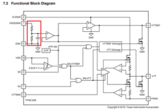

TPS51206的电阻分压器在 VDDQSNS 引脚上具有电容。
我想知道该滤波器值或频率响应、以了解输入纹波/噪声抑制。

    您好 Kana、
    输入低通滤波器在内部设计、可优化器件的性能。 放大器正输入端的内部电容、即高阻抗、在低频时添加一个极点、并去耦来自 VDDQSNS 引脚的任何噪声。

    你(们)好
    这里是内部滤波器值。
    Yihe
