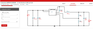

器件型号:LMR50410
输入电压:21.6V - 26.4V 范围(额定电压24V)
输出电压:3.3V。
环境温度:85°C
负载:0.040 - 0.065A。
LMR50410的 PFM 版本。
因此、是的、 这对于该 IC 来说是一个非常轻的负载、但这是我库存中已经有的东西。 我真的需要避免在库存中添加任何其他商品、这假设我甚至可以找到任何库存商品。
在输出电流小于0.2A 且电感纹波为40%的情况下、Webench 会发出警报、提示"器件在 PFM 模式下运行时可能不稳定"。 (在50%电感器纹波下小于0.15A)
-它以什么方式变得不稳定? 这是否会在某些负载情况下进入开/关振荡并且无法恢复的情况下发生?
输出中是否会出现额外电容可以缓解的过多纹波?
-如果它与电压反馈环路相关、调整反馈电阻器是否会提高稳定性? Webench 不允许对其进行更改。
-我是否需要添加大约0.16A 的虚拟负载以保持稳压器稳定?
    您好 Jeff、
    这对我来说也有点令人困惑。 如果可以、您能否共享 webench 设计、以便我重现错误?
    这是一个电流模式转换器、在 PFM 中具有迟滞控制方案。 我知道没有最低负载要求、并且 uf 设计为适合恒定频率模式(非 PFM)、因此 BOM 在 PFM 模式下也应保持稳定。
    我将向负责此项目的工程师分享您的 webench 设计中的错误信息、以查看他们是否可以确认问题可能出在哪。
    链接: https://webench.ti.com/appinfo/webench/scripts/SDP.cgi?ID=23C3C067C8F83A9C
    单击 Change (更改)、将"I out max"(I out 最大值)设置为0.19安培、您应该会收到警报。
    您好 Jeff、
    我在修改您的设计时没有遇到该错误。 我相信您看到的是一个错误...出于某种原因、这个错误消失了。
    从稳定性的角度来看、您的原理图看起来不错。 您可能希望将输入电容增加到2.2uF 50VDC、X7R。

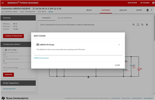

    我刚刚再次尝试了它(设置为0.2A、然后设置为0.19A)、并获得了与以前相同的行为-关于不稳定的警告。
    0.19A 仍会在右上角的 Export (导出)按钮旁发出警报。 (它不会自动弹出;它只是显示钟形图标、需要单击该图标才能获得警告)
    我已经尝试过各种组件组合-电容、电感和 电感器的一系列 DCR 值-每个组件的最大值/最小值组合。 改变警告的唯一方法是改变电感器上的峰峰值纹波。 将其更改为50%会让我下降到0.15A、而不会出现警告。
    我尝试清除缓存并按 Ctrl+F5重新加载页面、并在清除页面上的所有 Cookie 和历史记录后在其他浏览器中尝试。 这两种情况下的行为相同:铃形图标出现、单击它会显示警告:
    Firefox:
    镀铬:
    您好 Jeff、
    我看到您现在正在讨论什么。
    我将联系 webench 团队、了解他们为什么要将其放在那里、但您的原理图适合您的设计、而不是我过去给出的建议。
