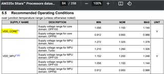

    您好、Brenda、
    客户希望将 VDD_CORE 的电源增加到1.2V、这使得 MCU 支持1GHz 工作。 我们是否可以在 TPS65216中为其应用预编程该电压?
    Matthew
    您好、Matthew、
    您能否确认客户想要更改的电源轨? 是否确定客户希望将 VDD_CORE 更改为1.2V 而不是 VDD_MPU? 以下是 AM335x 数据表的一个截图:
    当 PMIC 处于活动状态(首次上电完成后)时、可以通过 I2C 更改 TPS65216 PMIC 上的输出电压、但如果 PMIC 转换至关闭状态(由于 ENABLE 引脚=低电平、 或 PMIC 故障等)。
