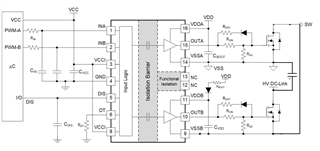

我正在工作的一位客户正在寻找负电压升压电路。
以下是规格
输入电压=-48VDC+/- 10%
输出电压=-56V/60A (非隔离式)
需要帮助来建议器件、最好是交错和同步拓扑。

    UCC28070是一款交错式 CCM PFC 控制器、可与直流输入搭配使用、但我不确定将控制器反相以获得-48V 至-56V 的电压? 这里显示了一个将-5V 至-12V 电压提供给升压控制器的反相示例 、我想此技术可能应用于 UCC28070以达到3.3kW? 如果需要额外的相位、可以同步两个 UCC28070异相以生成四相设计、但您可以轻松地想象这种方法的复杂性。
    另一种方法是使用传统的8引脚通用(GP) PWM (UC2842或许多衍生产品中的任何一种)。 这些是降压、升压、反激式、正激式等中使用的 GP PWM 控制 器。它们可以反相、类似于 SLVA568中所示、但挑战是如何在 n 个所需相位时将它们作为360/n 进行同步。

    我认为 LM5170 可能 是 更好 的选择。 可 轻松实现交错和同步。
    此外 、您 还可以找到 具有足够额定电压和电流的同步降压控制器。
    Feng Ji
    我还想到了 LM5170、问题是如何 配置负输入到负输出配置?
    我想到的是 LM5143的同步降压转换器之一。 我不知道该配置的原理图应该是什么、您能否绘制一个粗略的原理图并与我分享?

    请找到有关 负输入到负输出配置 https://www.ti.com/lit/an/slyt516/slyt516.pdf 的链接
    此外、我将该主题移至宽输入电压降压、以查看是否有更好的解决方案。
