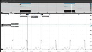

我们使用 TPS65400的输出为 FPGA 内核生成1.2V 电压。 在我们将 FPGA 复位置为有效后、我们注意到电源轨会增大、从而触发 OVP。
我们尝试在没有结果的情况下激活 DCM 模式。 甚至添加10mA 的静态负载也有助于使其稳定。
在随附的屏幕截图中、您可以找到 CH1深蓝色开关节点 CH2浅蓝色1.2V 电源轨 CH4绿色 PGOOD 输出
可能是补偿网络问题?
提前感谢
Stefano

    我们使用相同的结果来尝试这两种配置;实际上、我们从默认 CCM 模式开始、并注意到问题。
    因此、我们在 D6H IOUT_MODE 寄存器位0上激活 DCM 模式写入"0"、但结果相同。
    其它详细信息:
    我们的工作频率为@ 1.3MHz、并具有1nF +26.1k 欧姆和5pf 的3类补偿网络。
    输入分压器为15k /30k
    Stefano

    输入电压的值是多少? 此器件的最短导通时间为最大150ns;典型值为80ns。
    如果您所需的占空比太小且小于最小占空比(相对于最小导通时间和您配置的频率)、它将显示一个带周期的 OV 现象。
    您可以尝试降低频率。
    Shuai

    输入电压为12V 、因此最小 Ton 为150nS PWM 周期应为1.5us 或更高。 由于我们在1.3MHz 下工作、因此我们可以尝试使用 FREQUENCY 相位寄存器来切断它。
    但我想了解 DCM 模式为什么不能正常工作、这是一个连接到 COMP 终端的价值问题?
    提前感谢
    Stefano
    你好,Stefano!
    因为触发了 TON_MIN。 因此、存在最小电感器电流:
    iL_min=ton_min*fsw*(Vin-Vout)/L
    如果负载电流低于 IL_MIN、输出电压将继续上升、直至触发 OV。
    Shuai

    我们使用 FREQUENCY 相位寄存器(D7h)降低了一半频率。 这似乎是一个很好的主意、因为我们需要 Vin 和 Vout 之间的1/10比率、并且基频减半、我得到的占空比为1.5us、是最小 Ton 的十倍。
    尽管如此、在 DCM 模式和 CCM 模式下都会触发 OV。 在 DCM 模式下运行只需较长时间。
    在所附图片中、C1是开关节点、C2是输出电压。
    为了解决问题、我们使用 PIN_CONFIG_00寄存器(D2h)屏蔽了1.2电压轨的 PGOOD。
    我建议在 TPS65400数据表中添加一段、其中包含有关轻负载的更深入注意事项。
    非常感谢 您的帮助。
    谢谢! 我将关闭此 TT。
