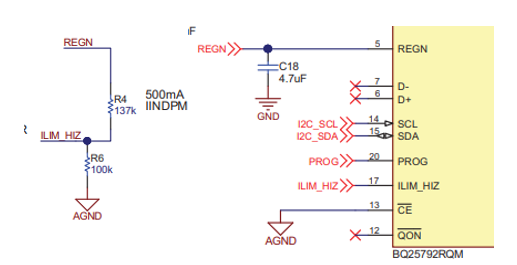

大家好、
我知道 EVM 上的 IINDPM (ILIM_HIZ)=500mA 设置,并且不连接 D+和 D-引脚。
目前、我们的客户可以在以下条件下提供2.5A 输出电流。
因此、输入电流限制大于500mA。
VBUS=20V/2.25A (45W)
VSYS=16V
Iout=2.5A
我有两个问题。
[第1季度]
您能告诉我们 EVM 上的 BQ25792输入电流限制值吗?
[第2季度]
启动后多久应用" IINDPM (ILIM_HIZ)=500mA"?

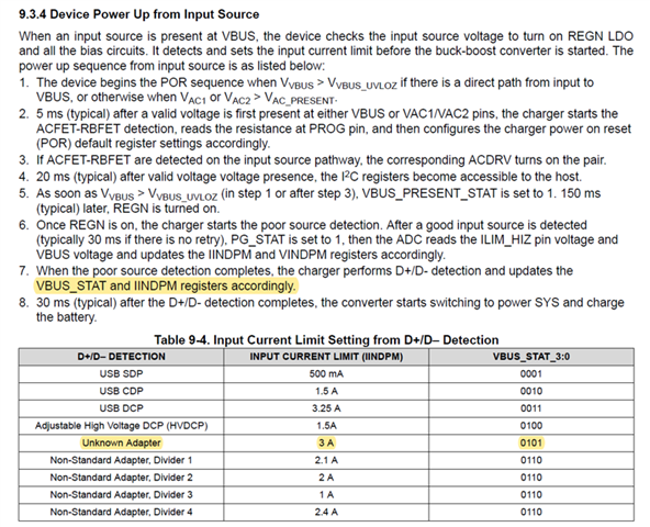

顺便说一下,我在数据表中找到了“9.3.4.5输入源类型检测”和“9.3.4.5.1 D+/D-检测设置输入电流限制”。
的 D+和 D-引脚在 EVM 上是断开的、因此我猜 BQ25792无法检测 D+和 D-。
因此、BQ25792不知道" 1. 将输入电流限制(IINDPM)寄存器更改为设置电流限制"。

    使用 EVM 时、输入电流限制默认为0.5A。 充电器在启动后默认以1A 或2A 的电流充电。
    2.(ILIM_HIZ)=500mA 在启动后立即应用、因为它由电路板上的电阻器进行编程。 之后、可通过 I2C 或 D+ D-引脚对寄存器进行编程。 插入 USB 适配器后、D+ D-引脚将对寄存器进行编程。
    该设置的 VBAT 电压是多少? 此外、您能否测量精确的输入电流?

    您好、隐藏、
    对于 USB-PD-CHG-EVM-01、输入电流限制由 TPS25750固件根据协商的协议进行设置。
    如果仅输入电流无法支持您的负载、则电池将会降低、并可能进入补充模式以提供必要的电源。
    我还有一个问题。
    EVM 上 BQ25792的 D+和 D-引脚未连接。
    然后、BQ25792的输入电流限值是否为“3A”?
    (我猜“D+和 D-针脚打开”=“未知适配器”,因此输入电流限制为3A。)
    我的理解是否正确?
    如果没有、您能告诉我们价值吗?
    隐藏
    您好、隐藏、
    如前所述、输入电流限制将由 TP25750根据寄存器0x06中所连接 PD 源的额定电流进行设置。 D+/D-未连接、以便于进行此编程。
