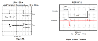

我对 LM4128A 和 REF4132有疑问。
(1)使用 ADC128S052时、建议使用 LM4128A 作为检查 ADC 到 VREF 选择的结果。
如果您在产品页面上搜索 LM4128A、则会发现 REF4132是新版本。
使用 ADC128S052时、哪一种更好?LM4128AMF 或 REF4132?
此外、从 LM4128AMF 更改为 REF4132时、是否需要采取任何预防措施?
(2) LM4128A (左)和 REF4132 (右)的负载响应结果、
我认为 REF4132更糟糕。 为什么 REF4132的结果不佳?
例如、条件不同。
(3) REF4132数据表图13的红色框中有过冲。
这是 REF4132的特性吗? 请告诉我过冲的原因。
石田山
    您好 Ishiwata
    •   对于 REF4132、负载从-10至+10mA 切换、而对于 LM4128、负载从 拉电流切换为0 t0 10mA。当负载从拉电流切换到灌电流时、瞬态行为变得更糟。 但与 LM4128相比、瞬态趋稳速度要快得多。
    • 过冲是器件属性。 您可以将其包含在启动时间中。 一旦稳定、器件将正常工作。
    您能解释一下您的系统要求吗? 我们将为您提供帮助。

    您好、Trailokya、
    感谢您的回答。
    关于负载响应、我了解不同的负载条件会产生不同的结果。
    我还发现 REF4132具有更好的瞬态。
    我知道过冲是 REF4132的特定产品属性。
    请再次回答问题(1)。

    以下是您的问题的答案-
    1>REF4132与 LM4128相比具有出色的性能。  与 LM4128相比、REF4132可提供更好的精度。 REF4132可支持最大+10mA 负载、而 LM4128可支持+20mA、与 LM4128相比、REF4132的最大压降高出100mV。
    4> REF4132显示 了使用10uF 电容器时的启动图。 它将随着电容器的减小而减小。 请告诉我您的负载电容器,我将告诉您上升时间。
    5> REF4132显示了所有变体的通用表。 3.3V 将遵循数据表特性。
