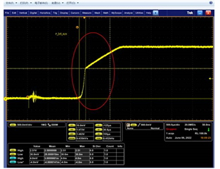

客户在  其新项目中使用我们的 TPS73801、但他们面临 开启波形问题、如下所示。
请参阅原理图。 输入电压:3.3V 输出电压:2.5V
您能指导我们如何解决该问题吗?

    您能否在同一幅图上和相同的电压标度上共享 Vin 和 Vout 波形?

    请参阅以下内容:
    VIN:V_STBY_3V3_1  (黄色)
    VOUT:P2V5_AUX   (蓝色)
    EN:MP2143_P2V5_EN1     (紫色)
    非常感谢、
    Jimmy
    你好、Jimmy、
    这正是我所期望看到的、您可以在示波器屏幕截图中看到黄色和蓝色线相互跟踪这是因为 LDO 处于压降状态、输出电压受 VIN 限制。 解决此问题的方法有两种、如果您希望 LDO 输出上的斜升更具线性、则可以进一步延迟 EN 或更快地斜升 VIN。
