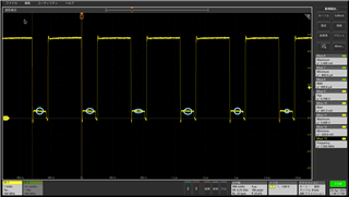

您好的支持团队、
PH 引脚的开关波形。
低电平不会达到0V、但大约为0.4V。
请告诉我它不会变为0V 的原则?
DIE-K
    您好 Dice、
    对于 PH 引脚、最小电压可升至-0.6V。 因此、理论上这不会损坏器件。
    将其设为0V 将非常具有挑战性。 为了减少这种振铃、需要遵循所有数据表指南的适当布局实践。 电路板上的寄生效应、无源器件的选择、都在控制这种振铃方面发挥着至关重要的作用。 您目前是否遇到任何与应用程序相关的问题?

    您好、Febin、
    感谢你的答复。
    我不关心负号中的部分、但我关心正号中突出的部分。
    这对应用程序来说不是问题。
    更改电感后、低电平变为正0.4V、如所附波形所示、因此我对此感到担忧。
    您是否知道正0.4V 的原因?
    我们将使用 TPS54218作为供货情况。
    DIE-K
    您好 Dice、
    感谢您的澄清。
    那么、这是否意味着在您更改电感器之前它为0V?
    Febin
    您好、Febin、
    感谢你的答复。
    是的。
    在10μH μ s 时、它几乎为0V、但当我将它更改为2.2μH μ s 时、它变为正0.4V。
    DIE-K
    您好 Dice、
    您能分享一下原理图吗?
    -我尝试在 Webench 上模拟 TPS54218的 vSwitch 波形,并且低电平本身达到0V。
    -您能否确认测量技术是否正确?   https://training.ti.com/power-tips-managing-your-dcdc-converters-switch-node-sensitivity
    -另请分享电感器电流、Vout、Vin 波形。
    -电感器器件型号是什么?
    Febin
