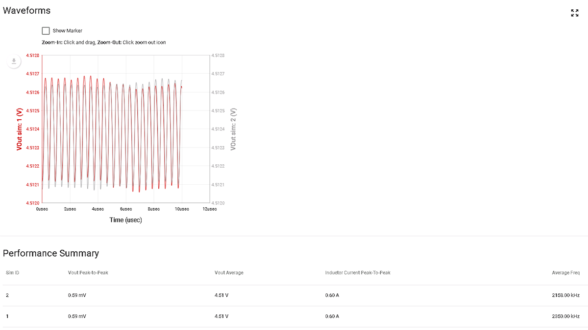

使用以下设计要求:VIN = 11-13V、OUT = 4.5V、负载= 0.3A、使用第二个环路
文本信息中报告的输出纹波为
在运行稳态仿真时、我得到的结果是:
因此、初始计算主谐波下的~ 380uV PTP 纹波、而实际仿真在主谐波上表现出~ 600uV PTP 纹波
差异的原因是什么?

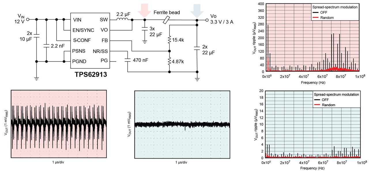

此外、我还参加了 TI 电源在线研讨会、特别喜欢不带 LDO 的低噪声设计部分(我在其中实际了解了 TPS62913双环路方法)。
我为我的进一步研究下载的在线研讨会幻灯片显示以下示例:
我们可以看到频域分析显示、在接近主开关1 (2.25MHz)的频率下、输出纹波大约为4uVrms。
在我看来、PTP 纹波比我在 Webench 仿真中得到的值低得多(380uV 或600uV)、会产生4uVrms 电压。
此外、还应记住 Webench 配置在在线研讨会演示中使用了5个22uF 输出电容器、但产生的纹波高于3个22uF 电容器输出。
我应该错过什么?
TPS62913/2利用第二个环路、而无需使用具有3个10-22uF 陶瓷输出电容器的正常配置的扩频、即本示例中与双10-22uF 陶瓷电容器配对的铁氧体磁珠、可以实现什么样的实际纹波性能?

    对于仿真结果、WEBENCH 报告 VOUT 峰值纹波、在数据表中显示 VOUTrms 纹波。  由于波形不是正弦波形、因此 Vrms 值不是0.7xVpp、而是一个不同的值。  我建议使用仿真器中的工具来显示 Vrms 纹波。

    Vout p-p 值是 PSPICE 和 WEBENCH 模型之间的差值、可能与每个 COUT 值的 ESR 和 ESL 一样简单。  例如、我注意到、上面的原理图显示了电容器的9m Ω ESR、其中 EVM 板和数据表测量使用的电容器 ESR 小于3m Ω。  这将影响输出纹波的外形和尺寸。  WEBENCH 显示、从第一个 LC 到第二个 LC 的纹波减少了~30dB、这一点很好。 数据表和网络研讨会显示了时域(主要由第二个 LC 滤波器的噪声决定)以及通过 FFT 的频域中的输出纹波、以 uVrms 为单位、该值将小于峰间纹波。
