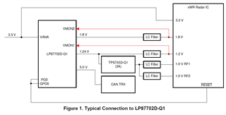

在下图中、不是使用 AWR1843进行 I2C 连接、而是使用 AWR1843升压进行 I2C 连接。
是否可以假设下图中省略了 I2C 连接?
    您好、Hiroyaki、
    是的、您回答正确。 图中省略了 I2C 连接、但实际应用通常在 PMIC 和 AWR 之间具有 I2C 连接。

    感谢你的答复。
    该 I2C 实际上连接的目的是什么?
    请详细说明。
    如果我不使用此 PMIC、AWR1843是否不使用 I2C 通信?
    您好、Hiroyuki、
    我不是很理解这个问题。 例如、该总线可用于读取 LP87702-Q1的状态寄存器并在长窗口期间配置看门狗。
