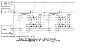

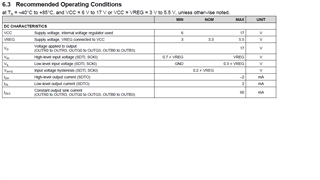

为什么规格中的 Vo 电压为17V? 你是如何获得的? 这是否意味着最大串联 LED 数量下的 VF 电压不能超过17V? 还是串联连接后 IC 上的电压是否不超过17V? 如果我的应用是最大串行 VF 为40V、VREG 是否为5V、VCC 是否悬空? 这会影响此驱动程序可使用的级联应用程序的最大数量。
    您好、Gareth、
    理论上、Vo 是指 IC 上的压降。 但考虑到在 LED 串联或 PWM 开/关期间发生短路的应用、输出引脚上的电压升高到 VLED 的风险很高。 因此、我们建议 VLED 也不要超过输出引脚的最大额定值。 17伏与输出电流阱设计的内部电路有关。 高于此电压将导致 IC 损坏。

    感谢您的解释。 根据您的解释、当 LED 短路时、压降将流至芯片、这很可能会导致 IC 损坏。 根据我们的经验、LED 短路非常非常小。 因此、正如我昨天提到的、我想问的是、如果 IC 在不连接到 VCC 的情况下消耗 VREF 电压。 当我以超过17V 的串联电压连接 LED 时、IC 上的电压只能在17V 以内进行控制。 对吗?
    您好、Gareth、
    IC 上的电压需要在17V 以内进行控制。  这是另一种将使输出引脚上的压降超过17V 的情况。 在 PWM 关闭状态期间 、输出引脚上的泄漏电流大约为1uA。 当流经 LED 灯串的电流为0.1uA 时、LED 灯串的正向电压比正常值小、从而导致输出引脚上的压降更高。
    对于6V 以内的电源应用、VCC 仍需要与 VREF 连接。
