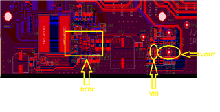

我们在 其中一个设计中使用了 TPS22917LDBVR 负载开关器件、并面临一个输出侧压降问题。
请查找原理图和布局快照以供参考。 测试条件如下:
输入电压:1.2V、1.5A (此电源来自 DCDC,可提供0.8-22V #TPS55288的输出电压)。
所需的输出电压:1.2V、1.5A、但我们得到0.79V、因为我们在负载开关本身中得到0.5V 压降。
在负载开关引脚的输入端、电压= 1.16V
2.在负载开关引脚的输出端、 1.5A 负载时的电压= 0.8V。
在5V、1.5A 负载下也观察到类似问题。 请提供分辨率。  如果您需要电子邮件中的完整原理图和布局、敬请告知。

    此处的原理图和布局看起来很好、因此没有理由怀疑器件设置/元件有问题。
    您在哪里以及如何测量电流? 请注意、在给定集成 FET 本身的导通电阻的情况下、您将会有一些压降:
    感谢 Logan 对此提供的快速反馈。
    我将输出引脚上的负载连接在电容器之后、输出和 GND 上。
    由于我们已经制作了电路板,是否有任何方法可以降低集成 FET 的导通电阻??
    请检查并告诉我解决此问题的方法。
    Irfan、
    TPS22918在这里具有较低的导通电阻、并且与 TPS22917引脚对引脚兼容。 除了更换部件、没有其他方法可以降低导通电阻。
