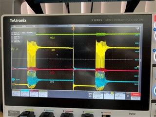

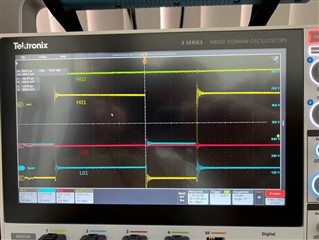

我们希望使用 LM5175EVM-HP 运行应用程序验证(12V/15A)。 但是、我们看到开关 PWW 上升问题、希望与您联系。
我们知道 LM5175EVM-HP 最多只能支持10A、因此我们根据 Webench 设计修改了300W 负载的电感器/Cin / COUT/R-ISNS 以运行验证。
 但是、我们仍看到以下 PWM 波形、并想与您确认是否正确地为 所需应用更改 EVM 上的电感器/Cin / Cout/R-iSNS? 或者、EVM 只能支持高达10A 的电流。
由于 PWM 行为异常、振铃是开关 MOSFET 上的过热所致。 我可以请您的支持人员为我们检查问题吗? 谢谢。
1. 12V/8A ->正常 的 PWM 行为。
2.12/13A -> PWM 异常行为。
3. 12V/15A -> PWM 行为异常。

    尊敬的 Jack:
    您在低侧降压开关上似乎有较大的振铃。 在示波器上打开带宽滤波器时、您应该更好地看到振荡的波形(避免高频噪声导致信号失真)。
    然后尝试按照此处所述添加缓冲器:
    https://e2e.ti.com/blogs_/b/powerhouse/posts/calculate-an-r-c-snubber-in-seven-steps
     Stefan
