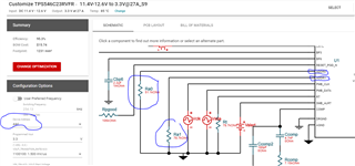

尊敬的 TI 团队:
在 TPS546C23计算器中、PMBus 地址在哪个编码系统中的值?  是八进制还是十进制?
有人能澄清一下吗?   你在这方面的快速反应将是非常值得注意的。
    (已更正)
    该 Excel 工具使用 PMBus 地址的八进制(00oct - 77oct)值。  八进制值的每个数字选择2个电阻器中的1个。  左位选择 ADDR1的值、右位选择 VDDR0的值。
    44八字
    24小时
    B'010 0100
    36D
    我对这一混乱表示歉意。
    您好、Peter、
    我对 WebBench 工具和设计计算器地址有些困惑。
    设计计算器提供地址电阻器 R_addro = 51k 和 R_addr1 = 51k 的值、以表示十进制值44 (0x2ch- 0101100) b。
    同样、我通过选择器件地址44D、 即 R_addro=  51k 和  R_addr1 = 78.7K 来选中0n WebBench。
    那么 、该器件地址 PMBus 地址不同?
    请清除这一点并告诉我、与稳压器(PMBus-i2c)进行通信应该具有什么价值?
    我最深切的歉意是、我正在寻找另一种工具。
    该 Excel 工具使用八进制值(00 - 77)来计算电阻器值。  我将更正上面的回答。
