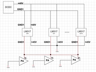

我的客户希望并联16个 LM317为 PA 负极供电。 每个 PA 负电源的最大电流为0.5A。
1.客户可以并行使用多个 LM317吗?
2.  LM317最大输出1.5A、PA 负功率需求0.5A、请问 裕度是否足够?
2.如何实现 并联电流平衡? 您能否提供一些 PCB 布局建议、以帮助实现电流平衡?

    我们没有任何并行使用这许多器件的配套资料、因此我无法肯定可以实现这一点、也无法肯定如何实现、尽管在理论上我认为这是可能的。
    如果每个 PA 的电流消耗小于每个器件的负载电流额定值、那么为什么不能单独使用 LDO 呢?我不明白。 他们为什么要将输出连接在一起?
