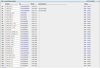

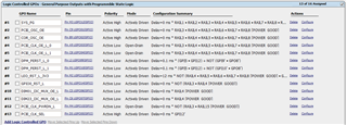

    2.另一个问题,是否有文字限制?
    编程后、尽管逻辑是相同的、但我发现一些"名称"混乱。
    例如、我将 GPI1设置为 A、将 GPI2设置为 B、将 GPI3设置为 C
    编程后、它可能变为:
    GPI1:B
    GPI2:C
    GPI3:GPI3#

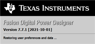

    您可以忽略该错误、但导入将成功。 请共享您的 GUI 版本
    能否提供 GPI 名称更改的快照?
    Yihe
    您好 Yihe:
    1. GUI 版本为7.7.1

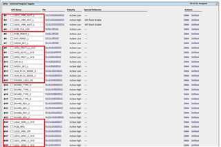

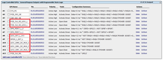

    2.我发现这个问题可能与引脚组的数量有关。
    如果我使用具有更多引脚集的系统文件对 EVM 进行编程。
    然后、我使用另一个系统文件对 EVM 进行编程、 该文件具有较少的引脚集、这种网络名称问题、向其他人移位或重命名将会发生。
    但是、这些逻辑设置在我设置时看起来会被修改。
    (1)引脚设置较少的系统文件、离线模式
    (2) 引脚设置较少的系统文件、在线模式
    你(们)好
    请参阅 https://www.ti.com/lit/pdf/slua815的第5.5节
