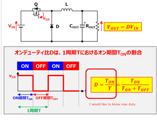

BQ24800降压充电的更多信息、
(1)请教授降压充电的最大占空比(%)。
我们将使用最大17.6V 的4节电池 我们想知道电池的最低输入充电电压(17.6V)。
我们认为此 VinMinForCharge 至17.6V 电压的计算方法为
VinMinForCharge×最大占空比(Ton 最大值/T)= 17.6V。
因此、请教授上述未知的最大占空比(Ton max/T)以计算 VinMinForCharge
如果计算方法不符合上述目的、请进行教学。
(2)。 如果输入电压降至低于上述经过计算的 VinMinForCharge、充电将停止、因为充电器的输出电压低于电池17.6V?
(3)。 当(2)条件下 Vin 低于可充电至17.6V 时、如果 VCC 为
(4)。 当(2)条件 Vin 低于能够充电到17.6V 时、即使将充电电压电阻器0x15设置为 17.6V 或更高、充电器也无法输出17.6V 或更高电压、这是正确的吗?
(5)。 当(2)条件下 Vin 低于可充电至17.6V 时、即使将  充电电流电阻器0x14设置 为2A 等、 充电器也无法充电、因为 Vin 不够、是不是正确的?
(6)。 如果输入电压从下降状态返回并恢复到上述计算的 VinMinForCharge、是否会重新开始充电?
    此外、如果  VCC>BATT+ VSEEP RISE (最大520mV)  且 ACFET/RBFET 将导通、则 ACOK 将为高电平?
    1、我测得的最大占空比为96%。 在为17.6伏电池充电时、转换器在最低18.10伏的电压下关闭。 请记住、这是一种粗略的测量。 此外、请记住、最大占空比可能由 BTST 电容刷新周期决定、我们不会对最大占空比进行规格说明。
    2.是的、充电将停止。
    3.可以、如果适配器低于电池(或 VCC–VSRN > VSLEEP)、则 ACOK 将变为低电平、ACFET/RBFET 将关闭。
    4、是的、如果适配器的电压低于17.6伏、则充电器的输出电压不能超过17.6伏。
    5.是的,如果适配器低于电池电压,充电器将无法充电。
    6.是的,如果适配器恢复正常,充电将重新开始。 ACFET/RBFET 将导通。

    (1)。 当交流电压为18.2V (VCC-VSRN > VSLEEP)且电池电压为17.6V 时、 交流降压转换器输出为17.6V (交流电压为18.2V)、因此交流电无法为电池充电、因为降压转换器电压和电池电压相同。
    此时,降压转换器仍在继续运行,即使它无法充电?
    (降压转换器在 VCC-VSRN < VSLEEP?之前一直运行)
    或者、通过充电电流为0来停止降压转换器?
    (2).如果降压转换器在 VCC-VSRN <睡眠前仍无法充电、仍继续工作、是否有任何问题或通知? 还是没有问题?
    Norimichi、
    1.如果不能充电,降压转换器将停止。
    2.降压转换器将继续充电,直到条件 VCC-VSRN > SLEEP 关闭 ACOK 为止。 没有任何疑虑或通知。
