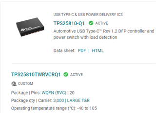

在 TPS25810-Q1的产品说明中、我读了该内容
  • 工作温度范围(°C): -40至105
如果我查看数据表、在"封装信息"部分中会看到相同的信息、但在数据表的其他相关部分 中会注明
工作结温范围:TJ–40°C 至180°C (绝对最大额定值)
TJ 运行结温范围:–40°C 至125°C (建议运行条件)
对于 TPS25810 (非-Q1)、建议的范围为 –40°C 至125 C 我希望汽车级 IC 具有相同或更好的规格。
TPS25810-Q1的正确值是什么?
谢谢你。
Flavio

    您好、Flavio、
    正确的值应为 –40°C 至125 C  这里应该有问题、我们稍后将更新此信息。
