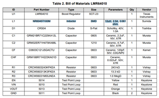

大家好、TI 支持团队
客户正在使用 LMR64010产品。
VIN=5V
Vout=24V
Iout=50mA
为了使用上述条件、L1的值(基于演示)被计算和应用为5.36uH。
问题1. 如果我施加更高的电感值、是否重要?
根据演示、L1应用为线绕类型、但我想将其应用为芯片类型(多层)。 (出于空间原因)
这是否可能导致问题?
谢谢。
mj
    尊敬的 MJ:
    关于 Q1:您希望使用什么电感? 通常情况下、如果电感不是非常大、这是可以的。
    关于 Q2:使用多层电感器没有问题。
    Lei
