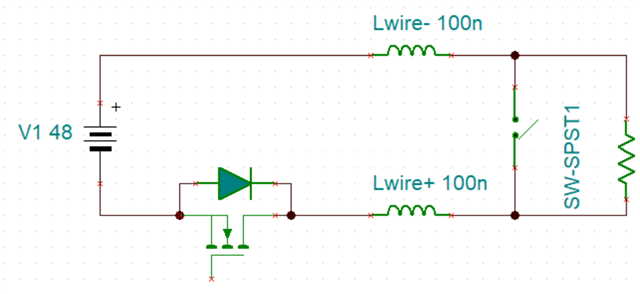

我的一位客户在以下配置中使用来自竞争对手的100V MOSFET 并寻找替代电源。
它们在 电池的返回路径中具有多个并联的 MOSFET、如下所示、靠近电池。
极右端的负载通过长导线连接、因此显示了使用 Lwire-and Lwire+时的接线电感。
如果使用下图中的开关在负载上存在短路情况、则会在~40uS 下产生1500A 的巨大电感电流尖峰。
在此瞬态时间内、MOSFET 关断、但 VDS 波形看起来在电感反冲期间钳制在120V (尽管 MOSFET 额定值仅为100V)。 即使反复试验此类短路、它们也无法在此类情况下使 MOSFET 失效、尽管其额定电压超过100V。 它始终钳制在120V。
客户想知道、如果所有 MOSFET 都需要这种类型的钳位、或者 TI MOSFET 是否也会显示类似的钳位行为?
在这种情况下、通常需要在内部或外部使用一些额外的钳位来保护 MOSFET 吗?
请帮助澄清问题。

    感谢您向客户推广 TI FET。 一般而言、由于未钳位电感式开关、所有 MOSFET 在雪崩期间的性能都应相似、而 TI 也不例外。 VDS 将被钳位在大于 BVDSS 的电压下(最小100V)。 TI 测试并评价我们的 FET 的单脉冲雪崩能力。 由于我们无法保证可靠性、TI 不会规范或建议在重复雪崩条件下运行我们的 FET。 虽然 FET 最初可能不会发生故障、但重复雪崩会使性能下降到故障点。 我假设这仅在故障条件(负载短路)下发生、并不重复。 如果您有任何疑问、请告诉我。

    有关 UIS/雪崩测试和规格的更多信息、请参阅以下链接。
    https://e2e.ti.com/blogs_/b/powerhouse/posts/fet-datasheets-demystified-part-1
