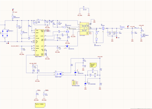

大家好、我目前正在使用 TPS23770设计 POE 隔离型反激式转换器。 我在低负载下努力稳定转换器的输出。 但是、当负载电流足够大时、转换器将保持稳定。  该设计基于文档 HPA108 - TPS23750反激式转换器评估板、对组件值进行了一些细微的编辑。 我有几个问题和附带的信息、例如原理图和示波器图片、以帮助调试此电路的稳定性。
该转换器是否有 pspice 模型? 仿真有助于调试稳定性。
2.转换器以100kHz 的开关频率工作,输出电压为48V 至3.3V,最大负载为2A。 原理图附在下方。 我当前使用的是48V 旁路输入。 在低于0.5A 的轻负载下、我们看到转换器在边缘稳定性下运行、输出电压振荡在26KHz。 随着负载的增加、输出电压纹波会变小、输出端的频率为100kHz。 根据原理图和开关波形、您是否对控制环路有任何稳定低负载环路的建议?
原理图。
无负载时的启动波形和振荡波形。 浅蓝色表示栅极电压、黄色表示输出电压。
空载输出波形
启动波形
    肯尼思、您好!
    感谢您的提问。
    对于 SPICE 模型、您可以尝试在 www.ti.com/.../TPS23770中申请
    对于稳定问题、在低频时增益可能过高。 您可以为反馈环路尝试以下值。 请告诉我 V_OUT 在此之后如何变化。
    如果您能让我知道您根据 HPA108更改了哪些组件值、那将非常有帮助。
    Diang
    Diane、大家好、感谢您的回应、我的调优使我朝着这个方向发展:
    C21是4.7nF 还是 UF?
    C21为4.7nF。
    Diang
    尊敬的 Diang:
    我尝试了 C21的4.7nF 电容器、它即时非常不稳定、C21的值大于0.1uF 似乎是最佳的。 目前、C21为0.47uF、R15为@ 0欧姆、次级侧为您建议的值。 将 R15移到0欧姆可提高轻负载稳定性。 调整次级侧回路时、元件 C22、C23和 R17对回路没有任何影响。 请参阅下面改进的轻负载稳定性。
    肯尼思、您好!
    感谢您的反馈!
    初级侧0.47uF 与2k 电阻并联、增加了169Hz 的极点。 它可能会降低低频增益。 似乎峰峰值纹波现在小于100mV。
    Diang
